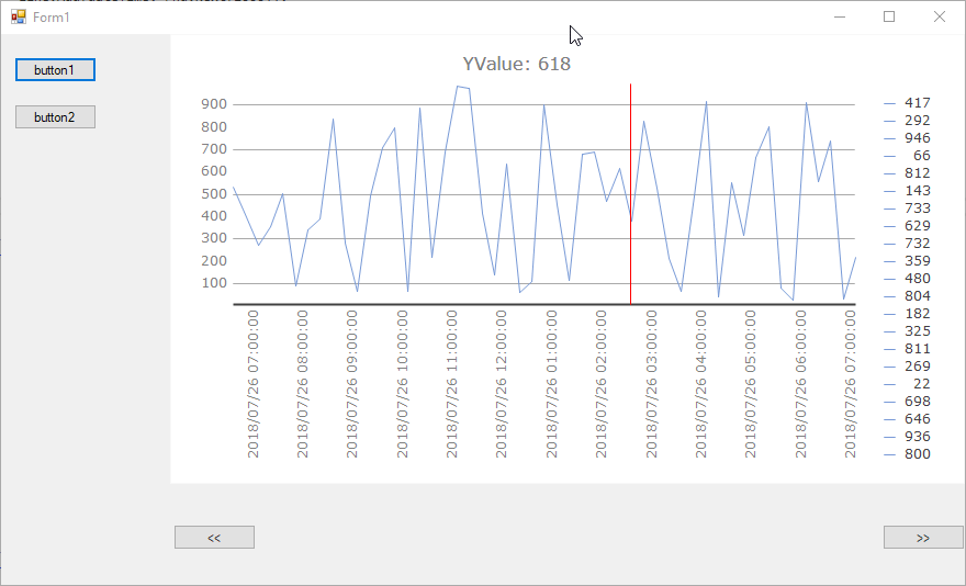

Estoy programando varios TeeChart en Visual Studio 2017 con VB.NET y quiero hacer 3 cosas, que aún no logro ejecutar, espero me puedan ayudar ya que soy nueva ocupando este tipo de gráficos.
1. Mi eje X contiene fecha y hora y quiero que se vaya mostrando 1 hora cada vez y que automáticamente se vaya moviendo cuando llegue a 1 hora 1 minuto y así, pero no se como hacerlo si mi eje X no son numeros enteros si no que fechas como dije anteriormente.
2. Luego de poder realizar lo del punto 1 quisiera poder agregar unos botones en la parte inferior del gráfico para así ir retrocediendo para ver datos pasados o avanzando, según requiera.
3. Y por último quisiera pone un cursor vertical en el gráfico para poder ir visualizando los valores (ya hice para visualizar los valores, pero me sale la flecha normal de windows y quiero que sea un cursor que abarque todo el alto del TeeChart)

Para empezar, he escrito este código que produce el gif en la parte inferior. Perdone que no lo haya escrito en VB.NET - si necessita ayuda con el C# dígamelo y le haré una traducción.

claro que sí, aquí tienes el codigo en VB.NET
