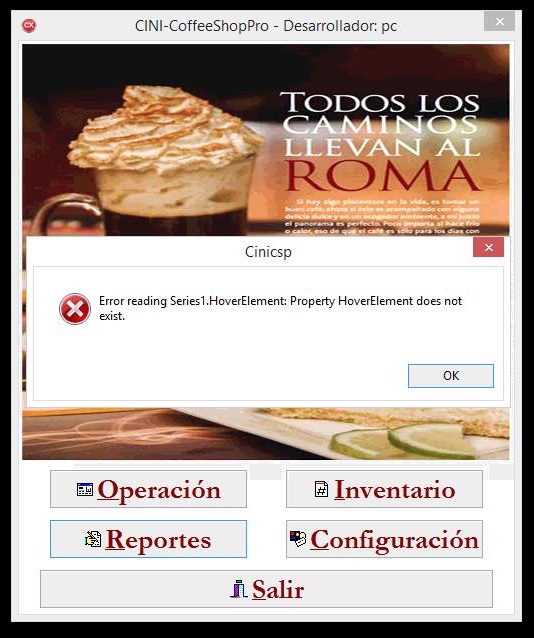

Es difícil adjuntar un proyecto simple pues el problema se ha presentado en una aplicación existente desde hace mucho tiempo y que ha estado funcionando con un componente TeeChart sin problemas hasta ahora. Sólo hace un par de semanas fui advertido de este problema por dos clientes a los que actualicé la versión de mi aplicación, el cual yo no había advertido porque en mi ambiente de desarrollo el problema no se ha presentado, razón por la cual pienso que puede haber algún problema con las librerías que deben instalarse en los computadores donde instalo mi aplicación. En la actualización que realicé incorporé sólo dos modificaciones que tal vez podrían afectar el componente TeeChart: una de ellas en la configuración de las marcas en las series de datos y la otra modificación en el ambiente de desarrollo pues incorporé el componente TeeGrid.
Mientras intento replicar el mismo problema en un proyecto simple, le envío una imagen del mensaje de error que me está complicando. Este error se presenta tan pronto el usuario hace clic en el botón Reporte, y según he analizado se produce exactamente al crear el Form que contiene el componente TeeChart.
Realizando pruebas para aislar el problema he descubierto que al eliminar todas las series del componente TeeChart (contiene 16 series) y tras crear una nueva serie sin conexión a ningún DataSet, el problema sigue apareciendo en una instalación de mi aplicación en otro PC pero sigue sin ocurrir en mi ambiente de desarrollo. Al eliminar la única serie que queda, manteniendo el componente TeeChart pero sin series, entonces el problema descrito desaparece.

- Falla de TeeChart.jpeg (111.9 KiB) Viewed 27343 times

Sobre el problema que experimenta. Gracias por la imagen dónde podemos observar el problema, aunque seria muy útil poder reproducir el problema aquí.
De todos modos, he visto que entendido que el problema se produce para usted cuando hace el Report. ¿ Nos puede decir que herramienta de Reports utiliza? Por otro lado, ¿ Nos puede recordar también la versión exacta de Rad Studio qué está utilizando?
