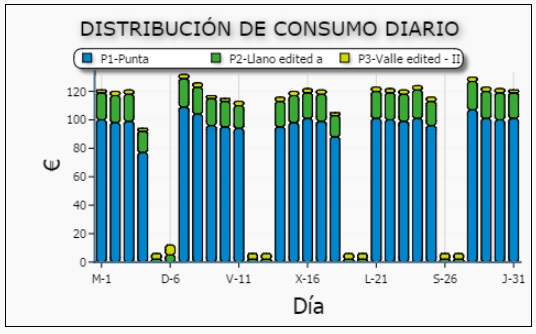

Utilizo windows7(64bits), la versión "TeeChart_for_JavaScript_Commercial2014.07.31.1.7" y en las esquinas del "Tee.Bar()" salen reondeadas. Anexo imagen ejemplo "graph_round.jpg"
he intentado utilizar serie.format.stroke.cap y con serie.format.stroke.join pero sin exito.
La solución que he encontrado es poner
serie.format.stroke.size=7;
serie.barStyle = "line"
pero esta solución no dibuja cuando hay un valor de serie pequeño aparte de que dibuja mal cuando pasas el ratón por encima de una bara.
gracias.

Hola,
Prueba poniendo format.round.x (e .y) a cero:
	serie.format.round.x=0;
	serie.format.round.y=0;

ok, funciona correctamente.
